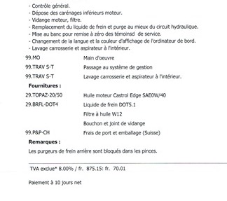

Pour une Bentley Continental gt 2010, ayant 19000kms, ne roulant donc pas beaucoup mais toujours un peu, Castrol m'a conseillé Edge Prof A3 0W 40.
Qu'en pensez-vous ?
Re: Choix huiles moteur/boite/ponts
Publié : 11 févr. 2016 10:42
par stef
C'est le site Castrol qui t'a conseillé cette huile ? Faut parfois se méfier des conseils sur les sites en ligne. Faut regarder sur le manuel constructeur l'huile préconisée et homologuée par le constructeur puis en suite regarder se qui se fait de mieux dans cette gamme. Exemple chez Amag il y a la Vapsoil 507.00 5w30 Longlife et la Castrol Edge Longlife 5w30. Perso je choisirai la Castrol même si elle est plus cher (l'effet marketing ? :lol: ).

Oui, c'est Castrol qui m'a conseillé cette huile et AutoLine m'a confirmé ce choix.
Maintenant je me trouve devant un dilemme que je n'arrive pas à solutionner:
Comme le concessionnaire le plus proche de chez moi est Chevalley à Genève (100kms de chez moi), mon idée est de confier ma Bentley Continental GT de 2010, acheté en décembre avec 18500km, à AutoLine à Aigle pour les petits services, une fois par an en novembre.
Et chez Bentley/Genève pour les grands services (une fois tous les 4 ans car je ne roule plus qu'environ 5000kms/an).
Pensez-vous que ce choix serait judicieux ?
Autoline, spécialisée en voitures anglaises de collection avec un très bon motoriste, pourrait certainement effectuer les grands services en commandant à l'avance, chez Bentley,les pièces qui doivent obligatoirement être changées tous les 4 ans, telles que balais d'essuie-glace etc....
Cela me rendrait le meilleur service, ce serait l'idéal; mais, ce qui me retient, c'est le tampon d'´AutoLine sur mon carnet d'entretien, alors que ce garage n'est pas un concessionnaire Bentley....?
Pensez-vous que ce tampon serait un handicap important sur le prix de revente de cette voiture dans quelques années ?
Merci pour le maximum d'avis sur ces questions.
Bonne soirée à tous et en particulier à Stef, Freemann, Bence, Bachus, Avgas et les autres....
