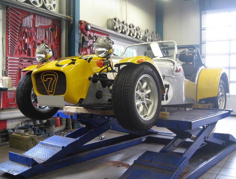

Hello,
j'ai un peu le même problème avec la Cat car elle est trop étroite pour le lift ciseau
en passant de longue barre en bois c'est Nickel:
- Cat sur lift
Attention à l'équilibre!! Pas que la voiture parte en arrière ou en avant.
a++
Fred
