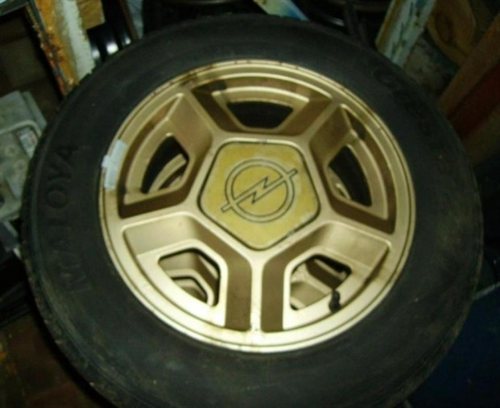

Salut à tous, alors voilà j'ai une petite question j'aimerai savoir si quelqu'un connais un endroit où je pourrais modifié le diamètre de mes jantes alu d'origine c'est des 14'' et j'aimerai les passer en 15'' avec un voile plus gros je sais que c'est possible car j'ai vu dans un garage en Allemagne quelqu'un qui a fais ça avec les même jantes que les miennes ! voici une photo d'origine et une modifiée
jantes d'origine
jantes modifiée

Pourquoi tu ne trouverai tous simplement pas des jantes d'origine ???
car celles sur ta 2 eme photos ne sont pas modifiée
c'est des jantes de manta 400, des ronal
les 4 jantes la sont a vendre 650 euro, ca te couterai quand meme bien moins chère que de modifié des jantes ....

Sauf erreur sur les Manta se sont des jantes à quatre écrous, sauf sur les 400 qui on des cinq écrous, donc les jantes que tu montre en photos ne peuvent pas se monter sur la voiture d'Otharius

Avec des cales de changement d'entraxe, ça peut éventuellement se faire
Re: modification de jantes alu !
Publié : 01 nov. 2012 18:15
par sebskyr34
C'est vrai qu'avec des cales ca pose pas trop de soucis
apres, repercer des trous sur les jantes c'est toujours possible, et rien n'indique que les photos de l'auteur ne sont pas en 4 trous aussi, puisque il y a le cache devant
et en plus il me semble avoir entre lu qu'il existe en 4 trous, mais rarissime
ce qui es sur, c'est que d'élargir des jantes, les redimensionner, ca coute un saladier, surement plus qu'un jeu de cales ou de repercages de trous
perso je suis quasi sur que les photos de l'auteur, sont des jantes "original" et non modifiée, sois les modeles 4 trous, sois en 5 avec cales

je peux toujours trouver 4jantes avant de manta 400 en 8x15 je me souhaites deja bonne chance et ensuite la dessus au lieu de mettre des cale il faudrait que je trouve les essieux avant et arrière de la commodore qui eux sont en 5trou et sont les même que ceux de la manta sauf en 5trou mais il faut trouver tout ça !

la première photo c'est une vrai jantes de 400 les autres se sont des jantes d'opel Monza et qui ont été élargie par après !!
et le problème si je met des cales les jantes sortiront trop des ailes !
