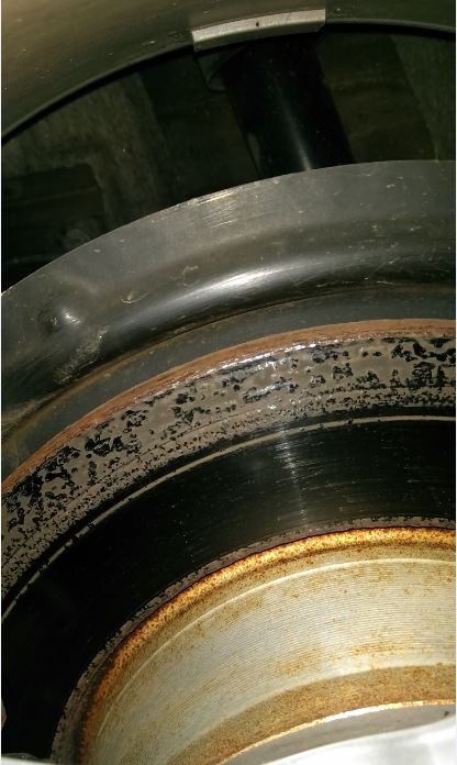

Bonjour,
Les disques arrière de ma tiguan de 10/2013 sont bien marqués alors que la voiture a 35000 kms et un peu plus de 3 ans donc hors garantie !!! :(
Comme si les plaquettes ne frotaient que sur la moitié du disque.
Chez VW, ils me disent que la garantie est de 6 mois ou 10000 kms sur les pièces d'usure. :cry:
Je trouve qu'ils se moquent un peu du monde. Mes anciennes voitures (japonaises) avaient leur disques arrières en bon état à plus de 80Mkms.
Votre avis ? Je vais envoyer un courrier chez Amag mais je ne me fais pas trop d'espoir.
MerciImage

C'est pas la première fois que je vois des disques dans le même état. Tu roules souvent en montagne ? Vont surement dire que c'est la corrosion et que la plaquettes s'use mal. Si ta voiture n'a pas de prolongation de garantie, même en envoyant un courrier je pense que c'est pour ta pomme à la prochaine expertise le changement des disques/plaquettes :(

Ca semble pas venir de l'usure mais d'une sorte de corrosion. Si les plaquettes sont ok, 140 balles la paire de disques, 1 heure de boulot. Hors agence, le Mendez du coin devrait pouvoir faire ça à moindres frais.

Même problème sur un Cross Touran à l'époque, j'ai fait re-surfacer les disques et le tour était joué...

Même chose sur le Seat Altea XL4 de mon épouse... Je crois que c'est exactement les mêmes disques et étriers... Leur système me semble pas à la hauteur et trop simple...
Nous on a exactement le même phénomène des deux cotés... La plaquette a l'intérieur est arrivée à la limite d'usure (moins de 1 mm) alors que celle à l'extérieur il reste encore 70% de matière !
C'est à mon avis un problème de conception de l'ensemble étrier, support d'étrier. La plaquette à l'extérieur au bout d'un moment se coince (corrosion, poussière, saleté, etc.) et ne glisse plus sur le guide. Du coup l'étrier, au fur et à mesure que la plaquette intérieure continue à s'user, glisse vers l'extérieur en "tirant" sur la plaquette coincée. Du moins c'est ma conclusion.

Je confirme, un grand classique sur mon ex RS4 ou mon ex 205 GTI dont les disques mourraient non pas de manque d'épaisseur mais de corrosion à la périphérie. Ca se produit si on roule pas mal dans le sel et je pense aussi que c'est du au système merdique d'étrier flottant car sur mes autos à etrier fixe, je n'ai jamais eu le souci, y compris l'Audi RS2. Jamais compris pourquoi sur des RS, Audi se permettait de monter un système aussi basique. Pour moi, avant de mettre du gros diametre de disque ou de les percer, il faudrait plutot commencer par serrer correctement le disque. Une astuce pour gagner un peu est de rouler en freinant quelques metres chaque fous avant de garer l'auto.
