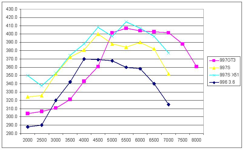

Message par ze_shark » 05 juil. 2006 05:43
Me suis amusé à mettre sur le mettre graphique les courbes de couple d'une 997S, 997S avec l'option Powerkit 381ch X51, et la 997GT3. Pas précis au Nm près, mais ça situe bien les choses.
En gros, le 3.6L d'une GT3 a un handicap de 1000 tours par rapport au 3.8L de la Carrera S, et parvient même à être plus creux que le 3.6L de la 996 Carrera jusqu'à 4500 tours.
L'option X51, malgré son prix exhorbitant, paraît amener plus que les 26ch revendiqués sur le papier, à savoir le couple d'une S en bas et le brio d'une GT3 à haut régime. Il n'y a qu'entre 7 & 8000 que la GT3 creuse vraiment le trou. Super sur circuit rapide, mais sur la route ?
C'est à se demander si une 997S avec le X51 n'est pas une alternative très raisonnable - et de surcroit plus utilisable au quotidien - par rapport à une 997GT3 aux délais de livraison prohibitifs.
Reste l'exclusivité, le frisson de l'objet rare, mais il parait un peu idiot de mettre 6000 balles dans un kit aéro "j'aurais-aimé-une-GT3-mais-j'ai-pas-pu", si en plus c'est pour avoir des sueurs froides à chaque rampe de parking.
PS la courbe de la 996TPT "Frankenstein" est aussi sur le graphique, mais dans la stratosphère ...

Message par dahu » 05 juil. 2006 14:46
Très intéressant en effet.... Bon, question prix, c'est déjà moins logique, en Suisse une Carrera S avec X51 et kit aéro (Fr 7865.-) va venir pratiquement au prix de GT3 de base, et tu DOIS rajouter 2-3 choses probablement de série sur la GT3 (j'ai pas vérifié) comme les sièges sport, le réducteur de course. Ensuite, en tout cas en Suisse, la dépréciation est probablement moins grande sur une GT3 que sur une S X51

Message par ze_shark » 05 juil. 2006 14:56
Je suis d'accord que le kit areo est probablement une mauvaise idée, et qu'il sera très difficile de retrouver ses billes à la revente d'une 997S X51.
Le Sport Shifter (XCZ) n'est pas dispo sur la GT3, il y a donc au moins un truc de série ! Par contre, ce qui me rassure pas, c'est que le différentiel mécanique (220) est aussi de série sur la GT3. Faudrait que je ressaie une 997 ainsi équipée, mais je garde un funeste souvenir de la première voiture de démo d'Amag Lsne.

Message par La grenouille » 05 juil. 2006 17:00
le différentiel mécanique est-il taré de la même manière sur les 2 modèles? pas si sur.
Le kit Aéro ne veut pas dire que la voiture qui en est équipée est obligatoirement abaissée de 30 mm (comme une GT3 par rapport à une 997S), cela ne change donc rien pour les parkings.
De plus, il faut savoir que dans ce cas tu peux rouler dans une C4 :wink:
Je n'aime pas trop ces graphiques.
Ce qui compte pour moi c'est le réel agréement ressentit.
Bien sur les graphes te donnent une indication mais très franchement une 997S pas trop bardée d'options lourdes sera déjà le bon compromis.
A une époque cette option était valable pour les allemands et leurs autoroutes "ouvertes", maintenant faudrait vraiement en essayer un modèle mais je ne suis pas sur qu'on sente vraiment la différence.
