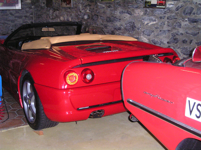

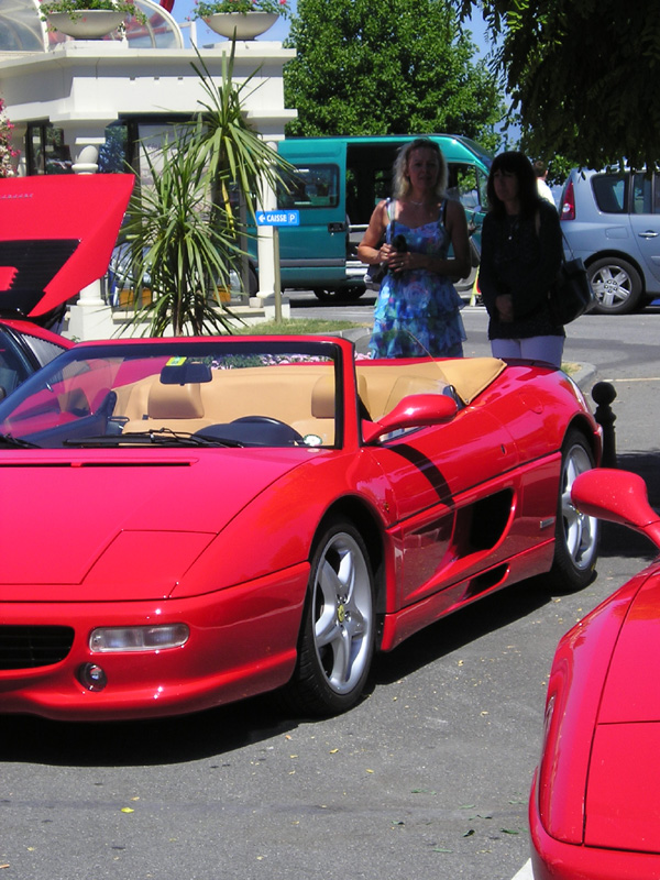

SebM a écrit :Welcome Spider !!! Tres belle auto la 355 Spider... plus de photos ???
et trois des quatres merveilles...

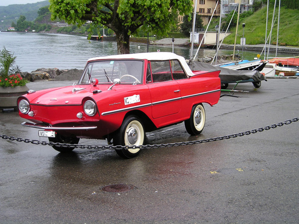

Amphicar 770
un des trois seuls véhicules en Suisse ayant l'autorisation du service cantonal ,à pouvoir rouler et naviguer sur territoire(routes et lacs )suisse.
Ce véhicule est aussi exceptionnel qu'une 355!!!Et fait autant voir plus tourner les têtes. :lol:
D'ailleurs un essai complet du model dans la RA avait eu lieu il y a quelques années.
photo d'expertise bisannuelle,Bouveret-St Gingolph
