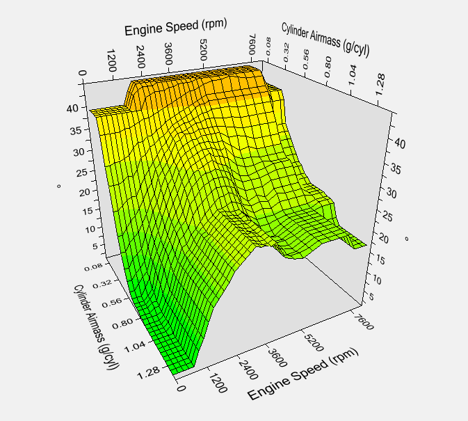

Pour ton histoire d'avance, voici la courbe d'avance d'une C6 Z06 stock (similaire dans la carto 'perfo' d'appenzeller :lol: )
Tu vois que l'avance est en fonction de la charge et des tours minutes. Tout peux etre réglé avec grand précision. (ca c'est la courbe de base apres tu as des algos qui varient selon des tables de température, d'altitude, de la température des liquides etc ...)

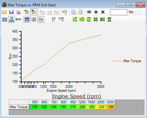

Le torque management est un limitateur de couple.
Gm l'a mis pour que la voiture soit moins brutale et pour soulager le pont en cas de gros burns de bourrain (garantie). (evitez les burns de 3 minutes)
On peut enlever cette protection, la protection sera le pied droit du conducteur.
Le torque management agit entre 0 et 3000 tours, sur tous les rapport (et en reprise genre à 130 en 6em).
voici par exemple la limitation en couple (NM) sur le premier rapport :
Sans c'est plus fun, les pneus partent en fumée plus vite :lol:
On peut le supprimer ou le diminuer.
Il existe également d'autres formes de limitation de couple sur la Z06. (power hop par exemple).
