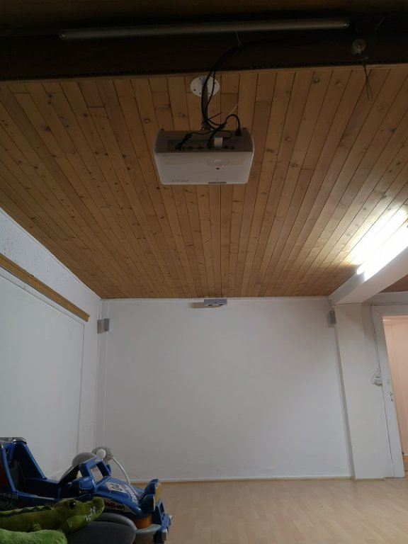

Après m'être beaucoup renseigné et documenté, je suis tombé sur une offre limitée chez M-Electronic pour le Acer H7850BD que j'avais remarqué : CHF 1499.- au lieux de CHF 1899.-. Je l'ai acheté et je l'ai installé ce weekend... et j'en suis absolument comblé ! De jour, même sans obscurcir ma pièce, je peux avoir une image tout à fait regardable, la lampe éclair bien ! Je pensais prendre un écran motorisé avec l'économie réalisée sur l'offre de la Migros... mais lorsque j'ai vu la qualité obtenue en projetant sur le mur que je venais de peindre, j'ai même abandonné cette idée. J'ai regardé Terminator Genisys en Blueray, via une PS3, c'est vraiment impeccable !
Pour info, il n'y a aucun accessoire chez M-Electronic, tout est sur commande. Mais chez Digitec il y a tout ce qu'on peut vouloir et c'est livré en 2 jours à la maison. J'ai pris un support de plafond ajustable en hauteur et sur tous les axes, une clé USB - WiFi pour connecter les petits appareils mobiles et un câble HDMi 2.0 (42.- pour 10m).
Je n'ai pas terminé l'installation, les câbles sont installés de manière provisoire et il en manque.

Bravo pour ton achat !
Pour l'écran, c'est sûr qu'un mur lisse et blanc reste une bonne façon d'exploiter la projection.
Il a l'avantage d'être plat et facile d'entretien, car on peut le repeindre à l'envi...
Par contre pour un meilleur contraste le fait d'avoir un bord noir, style velour est un plus incontestable.
Je vois que tu as changé ton lieu de projection, exit la cabine de projection - quid du bruit du projecteur DLP ?

Merci ! Ce qui est fou c'est que mon mur n'est même pas parfait. J'avais mastiqué sans plus les gros trous pour le visuel quand l'écran ne serait pas déployé, mais à 4m la qualité est suffisante pour économiser 500-1000.- d'écran. Avec ma femme on avait pensé à mettre des bandes noires de côté pour prendre en compte cet aspect. Mais on préfère privilégier un mur entièrement neutre lorsqu'on ne projette pas.
Oui exit le projo dans la cabine. Il ne s'y trouve plus que les diverses sources (PC, Ps3, ampli, etc.). Le plexiglas provoque immuablement une distorsion de l'image, il y a aussi le problème de la proximité avec la paroi qui entrave le refroidissement et finalement le faible Lens Shift vertical (15%), qui m'aurait obligé à incliner le projo, comme le précédent, ce que je voulais éviter car il me semble que je n'ai pas de correction Keystone (je n'ai pas essayé). On a aussi gagné de la place et de la convivialité en réorientant le canapé dans un coin du salon. Ce qui n'est pas rien avec des enfants. L'image se retrouve être un poil moins large qu'avant (env. 2.70m contre env. 3.0m) et on est aussi un peu plus loin (4.0m au lieu d'env. 3.7m)
Pour le bruit, j'ai actuellement les réglages standards. Sans bande son, j'entends une légère ventilation... largement couverte par les haut-parleurs intégrés au projo (si utilisés) ou par le son provenant du home cinéma 5.1. Vraiment rien qui attire l'oreille.
