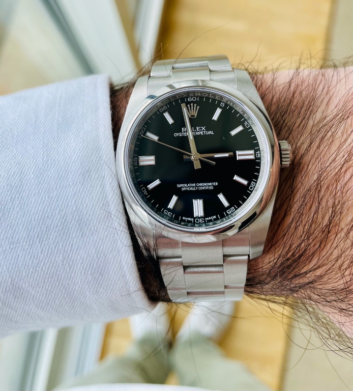

Mon acquisition du week-end. Sur mon poignet de poulet cette taille 36 passe parfaitement bien. Très agréable, un rendu sobre sport/chic et un cadran soleillé splendide.
Pour les réfractaires à la pilosité, mon entourage l'a déjà surnommée "Poilex".

Magnifique! C'est un modèle que je veux essayer en 41 et 36 (poignet 18.5 cm donc un peu entre deux). Le modèle en vert me plait beaucoup pour changer du noir et du bleu.

C'est sobre, c'est beau, j'aime beaucoup

Pour info, j'ai un poignet de 17cm.
Malheureusement, les délais sur ces OP sont devenus surréalistes...

Tu as attendu combien de temps?

Je n'ai pas attendu car achat auprès d'un particulier (Neuve, full set et prix catalogue). Ce dernier a réussi à se procurer rapidement la verte juste après la noire et du coup vendait sa noire pour financer la verte. En boutique, on parle de 2-3 ans (toujours très subjectifs ces délais...) peu importe la couleur.
Je suis également sur liste pour une 126610lv (inscription à sa sortie), l'AD m'a dit que je l'aurai certainement encore cette année mais bon avec toutes les réserves d'usage...

Tu as eu de la chance de l'avoir au prix catalogue ! Super plan :)
Depuis la crise du Covid, Rolex semble avoir paradoxalement limité la production de ses montres. On se retrouve donc toujours avec des listes d'attente à rallonge ou alors des prix sur le marché gris délirants comme ceux partagés par Igor.
