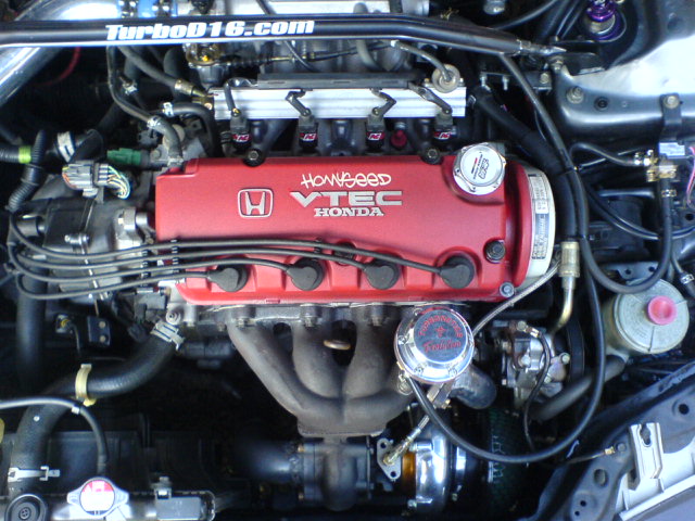

Pour le plaisir, une petite photo de ma Civic d'à l'époque:
"When you see it..."

Des détails sur la préparation ?

Un petit T3/T4 sur le D16Z6 (single cam) soufflant 0,6b, sur une base de kit Godspeed.
downpipe 3", ligne 3", injecteurs 550cc et Walbro 255l/h
et enfin gestion Hondata sur base P28, mappée par Menfou et Piv.
Un petit 240cv et 245Nm sur la fin, partant d'une base de 125cv / 143Nm.
Le second turbo (le T3/T4 remplaçant un gros T3) permettait un couple maxi avant VTec, soit vers 2900rpm. (VTec 4900rpm)
