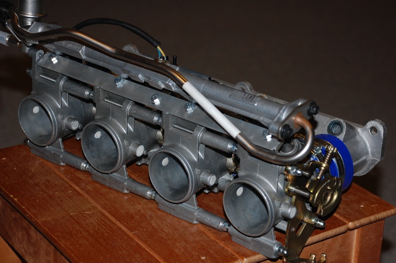

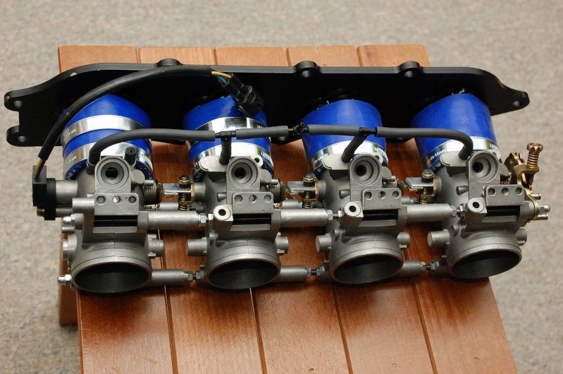

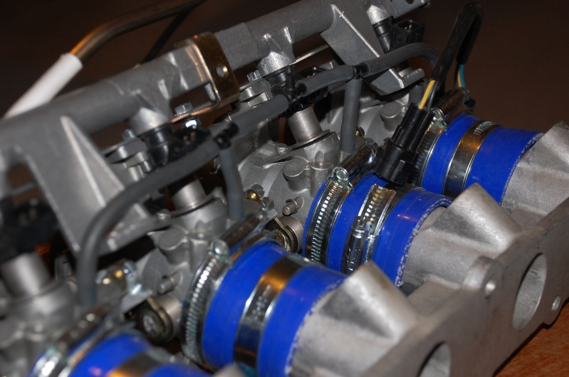

Le moteur Zetec est maintenant prêt à être greffé sur la Seven à la place du CVH d'origine. Mais j'ai décidé de tenter quelque chose avant, histoire de voir ce que l'on peut obtenir en cavalerie du 1.6l de l'ancienne Escort xr3i.
Je suis parti sur l'adaptation d'un kit 4 paps, mais comme ces kits/pièces sont très chères (~1500£), la solution eco est le kit papillons de Suzuki GSXR1000 de 2000 à 2002. Une particularité de ces kits de ces années est la possibilité de les séparer et respacer selon les distances entre les rampes d'admission du moteur de voiture sur lequel ils seront adaptés.

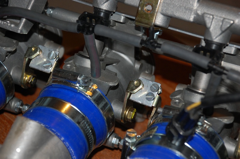

Avec le rail d'essence monté et fixé. Il s'agit du rail d'essence original du Zetec qui a le même espacement entre les rampes et injecteurs que le CVH. Un lame en alu est fixée aux points d'attache du rail d'essence GSXR, la lame servant à son tout de point d'attache pour le nouveau rail adapté.

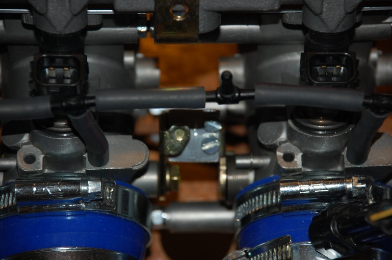

Puis le détail sur le link entre les papillons respacés. La lame est visée sur le bras "mort" du papillon, et désolidarisée du bras de transmission du papillon d'à côté, enfin, tenue sur tension par le ressort d'origine. Au fait, s'est exactement le système de link d'origine simplement rallongé de quelques mm.

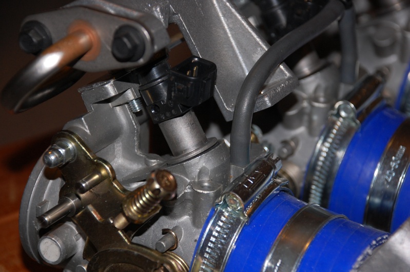

Puis les injecteurs de GSXR750 adaptés au rail d'essence du Zetec et placés sur leurs supports d'origine sur les 4 paps de la GSXR1000. Donc compatibilité totale de ces injecteurs entre les versions 600cc, 750cc et 1000cc de la GSXR. C'est le débit de l'injecteur qui varie selon les versions: 240cc/min pour les 600 et 750, et 270cc/min pour ceux de la 1000.
Puis le détail sur les tubes de "vide" qui vont être reliés au MAP du Megasquirt et aussi au régulateur de pression d'essence si toutefois il sera nécessaire de connecter cela. Selon les instructions du Megasquirt, lors de l'utilisation de papillons multiples, le MAP n'est pas nécessaire, le "throttle body sensor" étant alors utilisé comme seule source d'information sur l'état de charge du moteur.

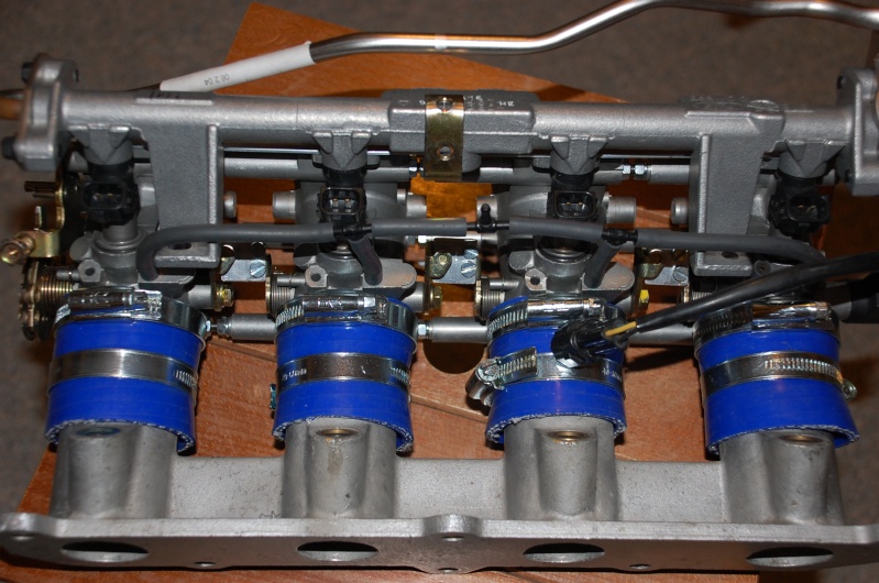

Puis on peut voir les orifices pour les injecteurs à la base de la rampe d'admission du CVH.
Au cas où, cela permettrait de faire tourner le moteur avec ses injecteur d'origine et en bouchant les orifices d'injection des papillons GSXR comme sur le tuto présenté plus haut.
Voila, reste maintenant trouver le temps pour changer le système d'injection mfi d'origine par ce gros bricolage. :lol:
Et si ça marche bien, alors on l'adaptera aussi sur le moteur Zetec en changeant juste la rampe d'admission, pièce que j'ai déjà:

Message par Gn'R357 » 17 févr. 2010 08:29
C'est un peu comme des Legos... :wink:
Et c'est la partie la plus facile à faire je pense, le plus dur sera de régler la gestion électronique du tout. Encore heureux que sur la Cat et son moteur il n'aie pas d'autres trucs contrôlés électroniquement genre VANOS.
En principe il devrait avoir 4 points de contrôle:
- TBS (Throttle Body Sensor)
- Temp. eau
- Temp. air
- Sonde Lambda
En plus de l'allumage, bien entendu.
Le tout branché sur le boitier électronique programmable Megasquirt.
