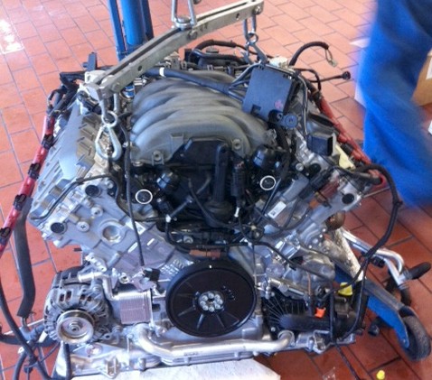

Un cylindre defectueux, et Audi decide de remplacer mon moteur par un neuf apres 30'000 km et 1 an de bons et loyaux services..

Merci, ben je l'ai recuperee... maintenant je suis en rodage, interdit de depasser 5000 T/min pendant 3000 km :shock: c'est un peu comme une convalescence :lol:
Ce matin, fuite d'huile, je l'amene chez Audi et ils diagnostiquent un defaut... dans le moteur neuf fourni par l'usine :cry: Bon, ils vont reparer ca en changeant une piece, normalement je la recupere demain, une vrai saga!

Bon, j'ai recuperee la S5 aujourd'hui... Ca roule!

Le garage m'a indique que c'etait un des cylindres qui etait defectueux, ca faisait effectivement un petit bruit comme une courroie qui claque. Apparemment c'est la chemise qui etait abimee. A noter que le moteur neuf comportait lui-meme un probleme de montage responsable d'une fuite d'huile (corrige par le garage rapidement).
