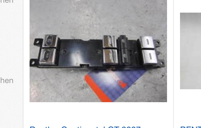

Concerne une Bentley Continental GT de 2010 LHD
Bonsoir à tous,
Voila mon problème:
Quand j'appuie sur le bouton du panneau de la portière conducteur commandant le hayon, le coffre s'ouvre normalement. Mais quand j'actionne le même bouton pour refermer le coffre, il ne se passe rien, même pas un bruit !
J'ai donc essayé la même manoeuvre avec la télécommande. L'ouverture du coffre fonctionne normalement mais en appuyant sur le même bouton, il ne se referme pas, les feux s'allument mais aucun bruit.
Quand le coffre est ouvert et que j'appuie sur le bouton de fermeture du hayon, le coffre se ferme correctement.
Quand le coffre est fermé, si j'appuie sur le "B" du coffre, il s'ouvre normalement.
Le problème se trouverait donc, logiquement, dans le récepteur, situé dans le hayon, je suppose, qui reçoit, par onde, l'ordre d'ouvrir et de fermer le coffre. Mais seulement l'ordre d'ouverture est accepté. L'ordre, entre le bouton de la portière, doit certainement être transnis par onde, comme pour la télécommande. Peut-être même que le récepteur se trouverait dans la portière, dans le bloc, en photo, ci-dessous.
Qui pourrait me confirmer, d'abord, si mon analyse est juste; et d'autre part n'indiquer, pas à pas, comment atteindre le récepteur, puis le réparer ou le changer ?
Merci par avance à ceux qui m'aideront à résoudre ce problème.

Re: Bentley continental panne hayon
Message par Yann.ch1 » 02 mars 2016 06:13
Toute autre comparaison mise à part, le coffre de mon Volvo fonctionne de la même façon. Il n'est pas possible de le fermer à distance (télécommande ou bouton de l'habitacle). La seule façon de procéder est d'appuyer sur le bouton de commande situé sur le hayon lui-même.
Question de sécurité je pense.
Message par ZeVal » 02 mars 2016 21:40
Et sur mon Evoque et notre X5
- rbk
- Membre V8
- Messages : 2690
- Inscription : 27 mars 2013 09:06
- Véhicules : Camionnette
- Localisation : GE
Message par rbk » 02 mars 2016 22:12
Sur mon X4 je peux ouvrir et fermer avec la clef ou depuis le siège conducteur mais ce n'était pas le cas sur les BMW plus anciennes
Message par vravolta » 03 mars 2016 06:44
Sur mon X5 F15, j'ai les 2 sens qui fonctionnent.
- Lapin Agile
- Membre V8
- Messages : 3502
- Inscription : 07 août 2005 18:43
- Localisation : Romandie
Message par Lapin Agile » 03 mars 2016 10:35
Sur la Conti GTC que nous avions, la télécommande avait cessé de fonctionner meme pour l ouverture. Cela a été réparé. En revanche il me semble que la fermeture n'était pas commandable depuis l intérieur.
