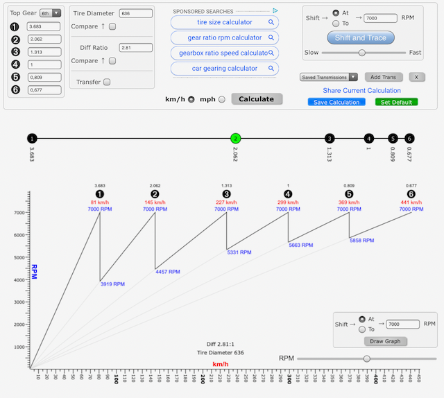

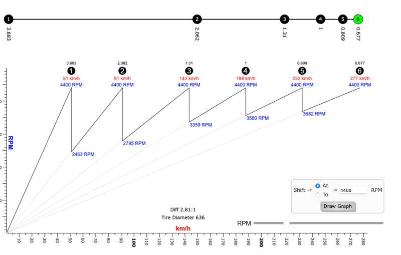

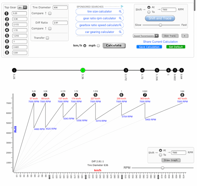

J'ai trouvé de quoi calculer les vitesses en fonction des rapports. L'étagement de la boite manuelle est quand même étrange pour ce véhicule. Je me demande sur quel autre voiture elle est utilisée.
Morgan new Plus Four étagement boite manuelle
Morgan new Plus Four étagement boite auto

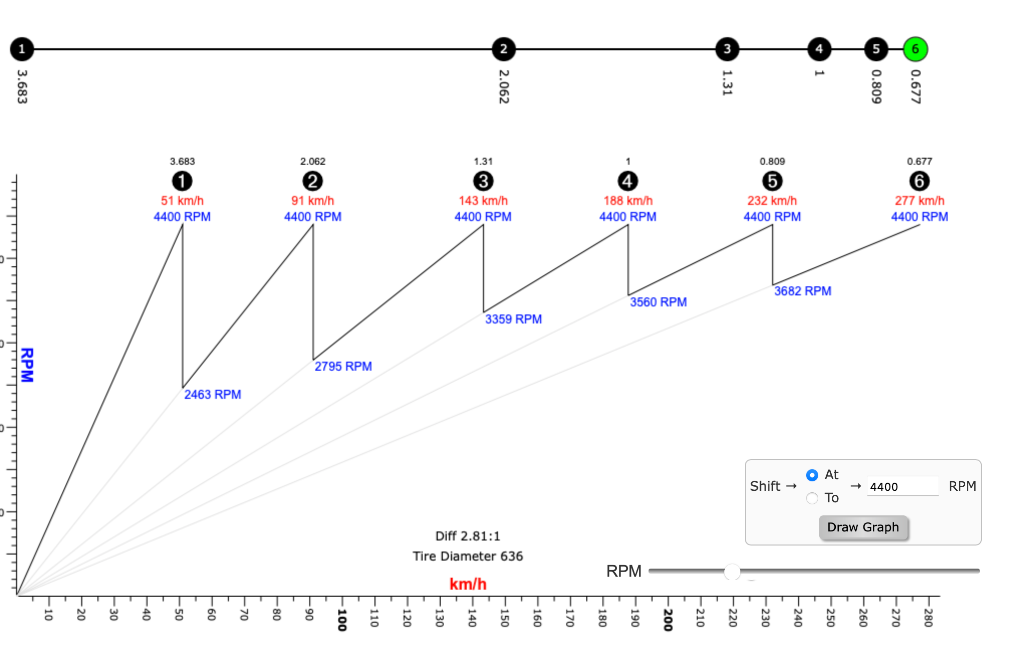

Ou alors il faut passer les vitesses à la puissance max à 4400tr/min.

Alors l'étagement par défaut d'une boite, avant ajustements pour des spécificités, c'est de faire que quand on shifte up au régime de puissance max, on retombe sur le régime de couple maxi.
Après, cette règle allait bien pour les moteurs atmo où les régimes en question sont uniques. Avec les moteurs turbo actuels, on a des plages entières ce qui laisse nettement plus de place. A noter qu'une première longue permet d'améliorer les temps sur le 0-100 en n'ayant pas de rapports à passer. Ca peut être les raisons du choix d'une première longue. De même, des rapports qui tirent 400 et plus, c'est pour les normes de conso.

Ok il faudrait avoir le courbe de couple / puissance pour être sûr, mais d’après les chiffres ça marche.
Donc faut pas partir du fait que tu vas toujours tirer les rapports à fond comme une atmo, mais voir deux modes d’utilisation:
1° Conduite sportive sur petite route, là changer vers 4500 tr/min.
2° Entrée d’autoroute, ou là on va jusqu’à 7000 te/min ce qui évite de changer plusieurs fois les vitesses et qui peut être plus sécurisant sur ce type de voiture si entrée en courbe. Et dans les bouchons / ville, éviter de trop changer les rapports.
Vu comme ça en effet ça prend plus de sens. Ça mérite un nouvel essai au printemps!
