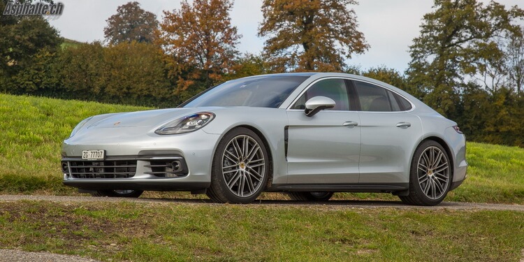

 La nouvelle Porsche Panamera se replace à la pointe de sa catégorie.
La première génération de la Porsche Panamera a fait son apparition en 2009. Malgré une ligne polarisante et des micro-scandales dans les cercles puristes, le modèle fut un succès. En 2010, Porsche a vendu plus de Panamera que de 911. Depuis son lancement, Porsche a écoulé plus de 150’000 exemplaires. Après sept années au catalogue et un facelift en 2013, le deuxième opus de la grande berline est lancé sur le marché.
