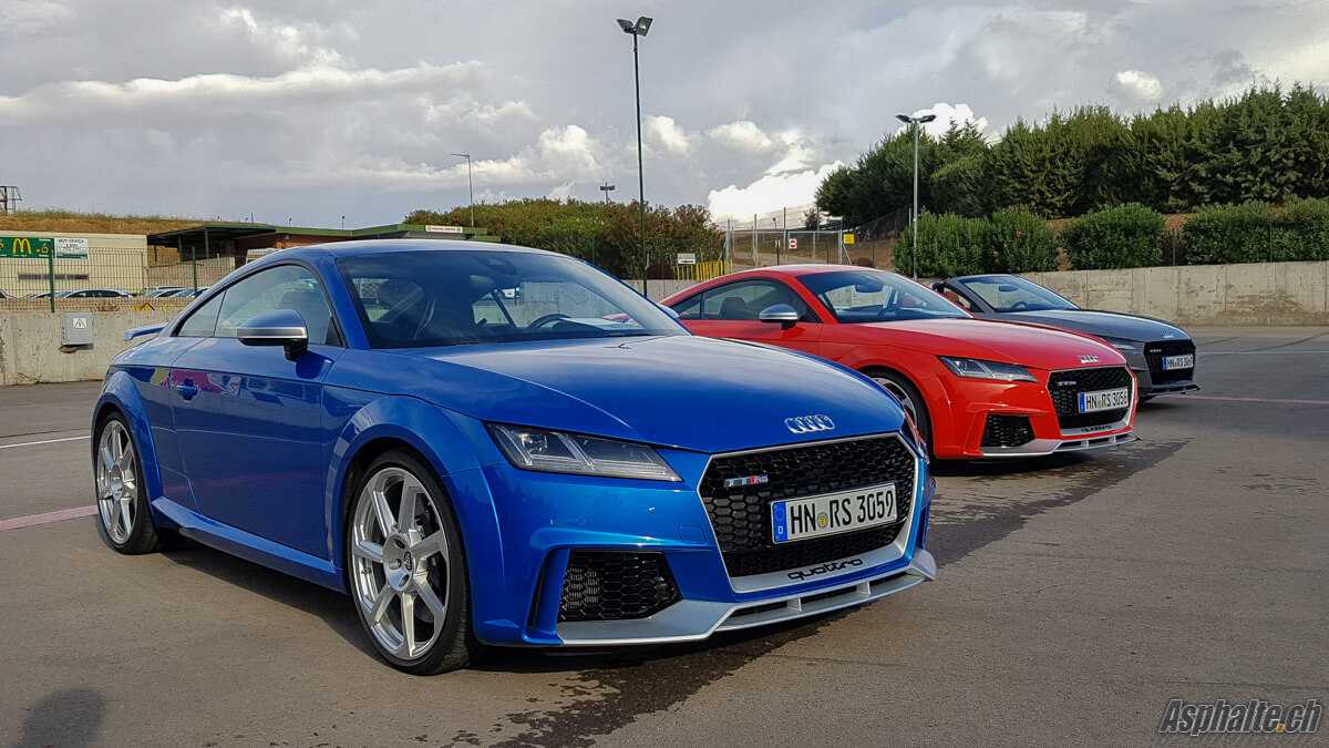

Pour parvenir à ce résultat, les ingénieurs d’Audi n’ont pas chômé. Le 2.5L TFSI a été revu de fond en comble. Une cure d’allègement débouche sur un gain de 26 kg par rapport à la version qui équipait l’ancien TT RS, l’Audi RS3 8V ou encore le RS Q3. Le bloc est désormais en aluminium (-18.1 kg), avec un traitement au plasma des cylindres pour éviter le recours à des chemises en acier. Le carter est en magnésium (-2 kg), le vilebrequin allégé avec des manetons creux (-1.4 kg), la pompe à huile passe à l’aluminium, et le système d’entraînement des périphériques ne compte plus qu’une seule courroie trapézoïdale au lieu de deux. Le 2.5L TFSI conserve son calage variable des arbres à cames, mais adopte en plus l’Audi Valve System (AVS), qui permet la commutation entre deux profils de came à l’échappement, avec une levée plus ou moins prononcée. Le cinq cylindres reçoit également une injection mixte (directe et indirecte) pour optimiser la combustion à toutes les charges. Le plat de résistance est un tout nouveau turbocompresseur, toujours d’origine Borg Warner, mais à la conception revue. Il reste monoscroll – le cycle d’un 5 cylindres ne se prête pas à l’utilisation d’un turbo twinscroll – mais le collecteur a été raccourci et son dessin est plus direct, ralentissant moins le flux de gaz. La pression de suralimentation maximale passe de 1.2 à 1.35 bars, et les turbines ont gagné en diamètre pour assurer un débit suffisant à cette pression.
Essai Audi TT RS Ara Blau Audi TT RS Turbo Borg Warner
Comme ses cousines du groupe, le TT RS est basé sur la plateforme MQB pour moteurs transversaux (le Q de Quer dans MQB). La boîte S-Tronic à 7 rapports est reconduite, tout comme le différentiel central de type Haldex de cinquième génération. Il permet de distribuer jusqu’à 50% du couple moteur sur le train arrière lorsqu’il est complètement fermé, et son couplage est modulé de manière prédictive par l’électronique. Esthétiquement, le TT RS se reconnaît à son aileron et à son bouclier spécifique, présenté sur les voitures de lancement en noir avec lame couleur carrosserie ou gris argent, la calandre trapézoïdale reçevant une inscription Quattro sur son arête inférieure. Les larges ouïes latérales ne sont pas factices, elles reçoivent chacune un radiateur d’eau auxiliaire, alors qu’un large intercooler vient prendre sa place au centre. A l’intérieur, les sièges sport RS matelassés sont disponibles avec un gonflage électrique des rembourrages du dossier, et le TT RS hérite en série du même volant que la R8. La console centrale peut être habillée de carbone, ou en rouge, un choix très … personnel. La qualité perçue est bonne, à l’exception du plastique des contre-portes au moussage fin et à l’apparence brillante et bon marché.
