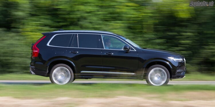

Racheté de Ford par le chinois Geely en 2010, Volvo a pu réinvestir dans de nouvelles plateformes et déploie une stratégie aussi ambitieuse que radicale en partant de ses SUVs et berlines haut de gamme. Le SUV Full Size XC90 est la première illustration d’une stratégie qui se nourrit de points forts de la marque Volvo comme la sécurité active et passive, mais qui pousse également le downsizing vers de nouveaux extrêmes: les berlines S90, break V90 et SUV XC90 ne seront motorisés que par des moteurs 4 cylindres, essence ou diesel. L’ère des 5 et 6 cylindres en ligne et leur bel canto, ou du V8 qui pouvait équiper les XC90 de première génération est révolue. Disponible dès 66’800 CHF en version D4 Kinetic avec un placide turbodiesel de 190 chevaux, c’est la version T8 TwinEngine hybride plug-in sur laquelle nous avons porté notre dévolu. Motoriser un SUV de ce gabarit avec un 4 cylindres hybride n’est pas unique à Volvo, BMW a tenté l’aventure avec succès, mais il s’agit ici du sommet de la gamme. Un pari osé.
Essai Volvo XC90 T8 TwinEngine
Point éminemment subjectif mais ô combien important, le style du XC90 ne manque à mes yeux pas de classe. Dans sa livrée noir onyx, notre XC90 a une classe indéniable, avec une calandre assertive, un profil pur et l’élégance des optiques arrière remontant vers le toit. A l’intérieur, l’état du cuir ambre de notre exemplaire d’essai soulève quelques questions sur l’hygiène vestimentaire de la gent journalistique. L’ensemble est dépouillé et assez bien réalisé, malgré quelques détails résolument kitsch, comme le sélecteur de mode de conduite. L’impression qualitative générale est bonne, mais un demi-ton en-dessous d’Audi ou Porsche.
Essai Volvo XC90 T8 intérieur ambre Essai Volvo XC90 T8 intérieur console centrale
Sur les premiers kilomètres qui me ramènent de Kloten dans le silence de la propulsion électrique, les premières sensations concernent la plateforme du XC90. Le manque de rigidité est perceptible dans la propagation des chocs dans le plancher, par exemple au passage de joints de dilatation, et somme toute paradoxal. Vérification faite, notre XC90 T8 généreusement optionné pèse 2340kg avec le plein de son petit réservoir d’essence (50L seulement contre 71L pour les autres motorisations). Si les concepteurs de cette nouvelle plateforme SPA (pour Scalable Product Architecture) ont été contraints à des compromis entre rigidité et poids, ils n’en font pas pour autant du XC90 un poids plume. Volvo a logé un pack de batteries Lithium Ion au centre de la voiture, dans ce qui serait sur un 4×4 conventionnel le tunnel de transmission. Celui-ci alimente un moteur électrique arrière qui développe 240 Nm de 0 à 50 t/min, et 88 ch à 117 t/min et entraîne les roues arrière. Le XC90 fournit donc une traction intégrale électrique sans lien mécanique entre les deux trains de roues.
