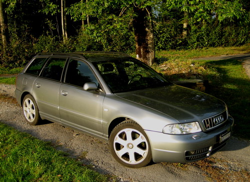

Essence: consommation mesurée sur 45800 km : 11.22 l/100km. Pas mal pour un V6 2.7L biturbo tirant une transmission intégrale. Peu de trajets purement citadins cependant. Extrêmes (sur un plein complet) à 9.67 l/100km au minimum, et 16.55 l//100km (descente sur la côte d’Azur par l’Italie à un rythme … soutenu) au maximum. L’ordinateur de bord est un chouïa optimiste et affiche en général des moyennes inférieures d’un demi litre à la réalité. Le moteur coupleux permet de facilement rouler à l’économie en passant les rapports tôt, style 1-2-4-6, rouler en permanence sous les 2000 t/min n’a rien d’inhabituel. L’autonomie courante avant alarme de réserve est d’environ 480 km.
Services: le système d’entretien Long Life d’Audi est tout simplement fantastique, surtout si la tête de votre garagiste ne vous revient pas. Premier service: 29236 km. Deuxième service: 55142 km. Troisième service: 80350 km. Plutôt modeste pour un V6 biturbo développant plus de 100 ch au litre et prenant 7000 t/min. Les services eux-mêmes ne sont pas vraiment bon marché, tant en consommables que main d’œuvre. L’avantage d’effectuer les services dans le réseau officiel est la reconduction automatique et gratuite de l’assurance de mobilité, ce qui économise ... le coût d’un livret ETI.
Pneus: équipée d’origine de Bridgestone, je fis l’erreur de les remplacer pour des Michelin Pilot Sport (à 30 puis 37’000km respectivement pour chaque essieu), chers et offrant un grip peu convaincant sur le sec, et assez mauvais sur le mouillé. J’ai choisi des Continental Sport Contact pour mon troisième train, changé à 72’000km. En faisant attention aux pressions de gonflage, en faisant des rotations toutes les saisons et en ne conduisant pas trop comme une brute, un train durera sans problème 35 à 40’000km. Les pneus d’hiver sont un train de Michelins sur jantes alu de 16 pouces, ils vont affronter leur 7ème et peut-être dernier hiver avec sérénité.
Problèmes notoires rencontrés
Disques de freins voilés. La S4 partage avec les A6 de sa génération un système de freins dont la particularité principale est … de voiler les disques. Ma première paire fut remplacée à 29236 km avec un petit coup de pouce commercial d’Audi (ils prirent 70% sous garantie), la deuxième est encore sur la voiture et la berce comme une gondole vénitienne à chaque freinage autour de 120 km/h. Irritant, sans doute la plus grosse tare de l’auto. Seuls remèdes possibles : vivre avec si le voilage n’affecte pas les distances de freinage, ou les remplacer par des adaptables.
La rançon du succès: les S4 B5 pullulent.
Tôle de protection thermique. Rappel sous garantie qui a dû coûter une fortune à Audi, la patte d’attache d’une tôle de protection thermique cassa tôt, entraînant un petit bruit de vibration vers 2500 t/min. Dépose et repose complète du moteur pour une misérable pièce à 1 Deutsche Mark (c’était avant la monnaie unique), un ingénieur a dû se faire appeler Arthur quelquepart à Ingolstadt. Vérifier auprès d’un concessionaire que le rappel a été effectué sur les voitures impactées.
Problèmes particuliers rencontrés
Lave-phares: petite curiosité, un des moteurs du dispositif de nettoyage des feux de croisement au Xenon a rendu l’âme, indiquant de manière insistante au tableau de bord un problème dans le système de lave-glace.
Pompe à eau. La mienne eut l’élégance de signaler son agonie par un tac tac tac dans un parking de Lucerne et de rendre l’âme 200km plus loin sur ma place de parc, alors que la voiture avait 60000 km. Très classe, mon agence Audi me proposa spontanément un changement sous garantie et dépanna la voiture sur site gratuitement (Assurance Mobility aussi longtemps que les services sont faits aux intervales spécifiés et dans le réseau). Le concessionaire (Arenaz) en profita pour changer préventivement la courroie de distribution afin de m’économiser la main d’œuvre 15000 km plus tard.
Conclusion
Les modèles qui approchent ou dépassent les 200’000km sont légion, preuve que la voiture est saine. Même les turbos semble tenir la distance sans problème. Si l’esthétique est moins flatteuse qu’une RS4, une S4 B5 d’occasion, bien plus abordable et probablement plus économique à l’usage, reste une excellente affaire : une achat passionnément raisonné avec à la clef une équation prix-coûts-prestations-polyvalence remarquable, qualité et fiabilité, confort et performance. Prochain rapport à 180’000km !
